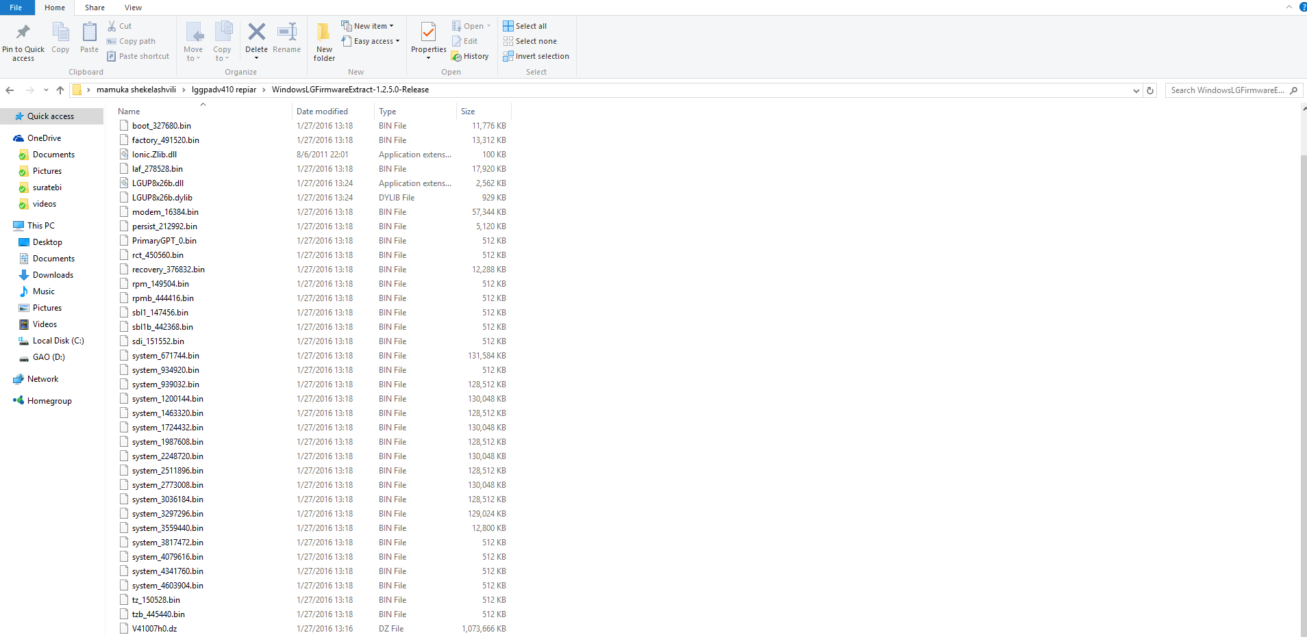

ეს ფაილები ამოვაარქივე მე 4 ბრძანებაა ლინუქსის პროგრამის დაყენება
 ეს პროგრამაა ხო?

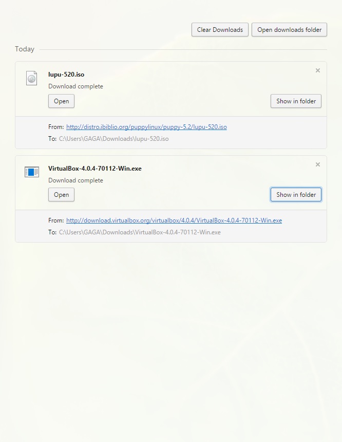

ოკ გასაგებია რომელი ვერსიის linux გამოვიყენო? განსხვავებულია ვიდეოში მითითებული ვერსიისგან თან iso ფაილი მოყვება
ubuntu აიღე მარტივია დასაყენებლად და სამუშაოდ.
