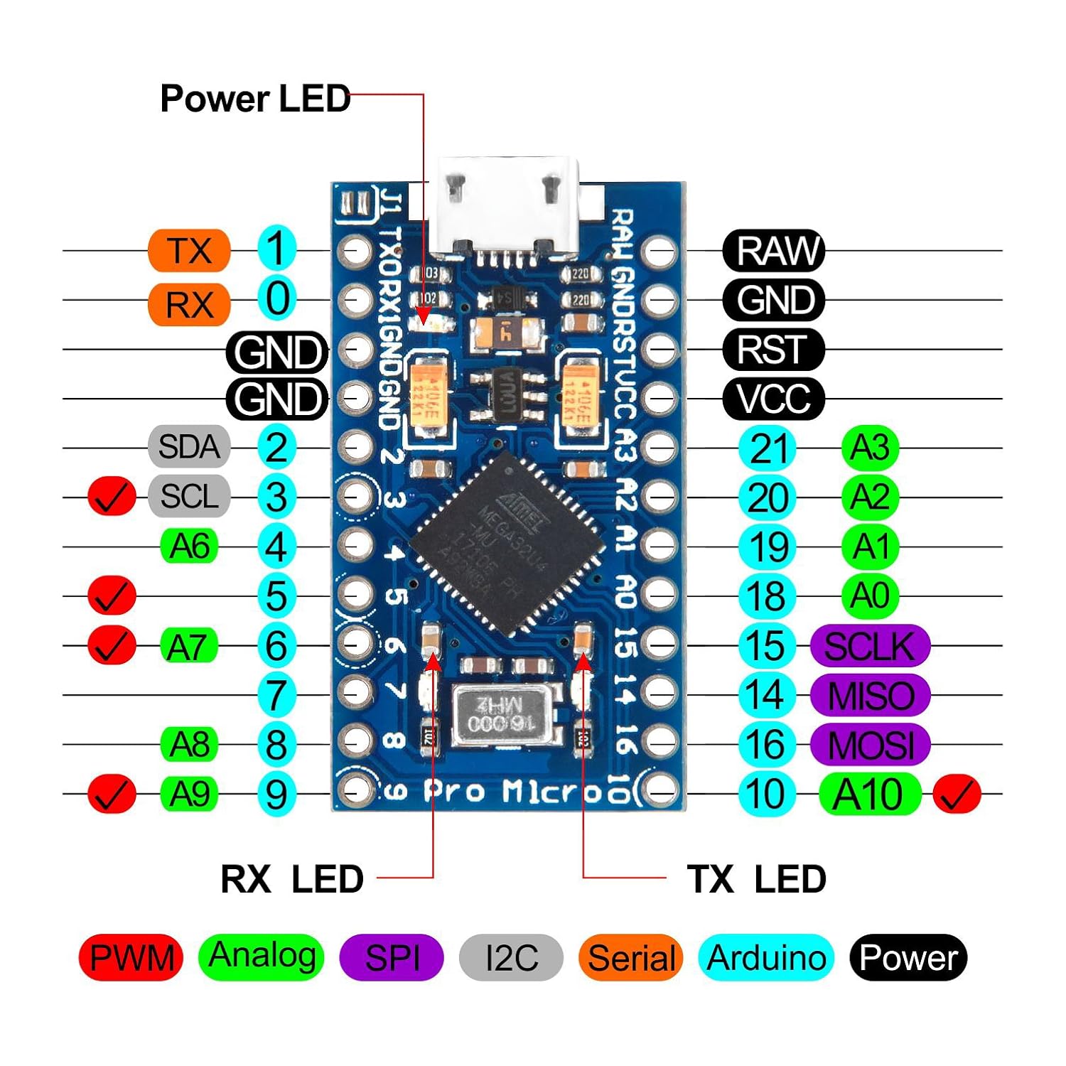

ამათ შორის რამე სხვაობა არის ? თუ ერთიდაიგივეა ?
Nano V3.0 ATmega328P Controller Board w/ USB Cable for Arduino
Improved Version Nano 3.0 Atmel Atmega328P Mini USB Board for Arduino
OPEN-SMART Atmega32U4 Development Board Pro Micro for Arduino
კონკრეტულად მაინტერესებს Atmega328P-ს და Atmega32U4-ს შორის თუ არის რაიმე სხვაობა ? Atmega328P უფრო ახალია ?
30 minutes ago, STI-228 said:
მათე
Atmega32U4 ეს ჯობია. ჩაშენებული მხარდაჭერა აქ USB-ს. მაგაზე დაფუძნებულ მინი ვერსიებს როგორც წესი აქვთ USB კაბელის მისაერთებელი და დასაპროგრამებლად არ ჭირდებათ ცალკე USB serial გადამყვანი. ასევე მათ შეუძლიათ USB keyboard ან mouse-სად მიუერთდნენ კომპიუტერს. ანუ HID-ს ემულაცია რა. კონტროლერიც შეგიძლია ააწყო მაგით. Arduino leonardo-ს აქვს ეგ ჩიპი. UNO-ს არ აქვს ეგ. გააჩნია რისთვის გინდა თუ ზემოთ ჩამოთვლილი საქმეებისთვის გინდა რათქმაუნდა ეგ მესამე ვარიატი ჯობია.
ისე მონაცემებსაც გადავხედე და ოდნავ უკეთესია RAM-შიც  როგორც ჩანს. მოკლედ ეგ ჯობია რა.
