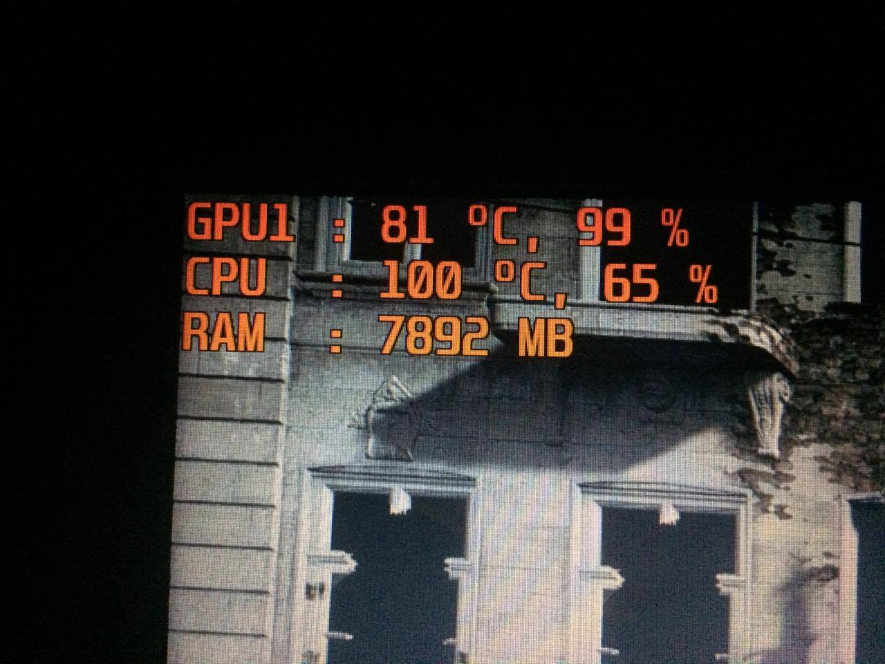

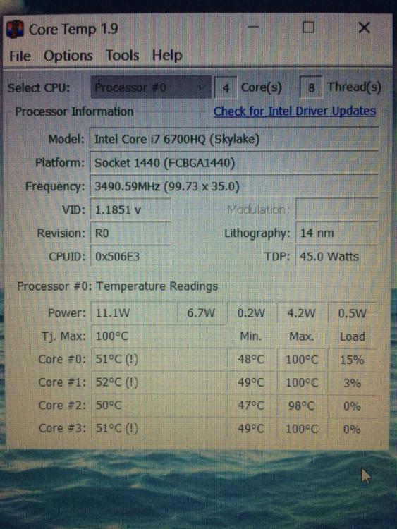

ამერიკიდან ჩამოვიტანე გეიმერი ლეპტოპი,ახალივით მდგომაროებაში ოღონდ მეორადი,ეს ლეპტოპი ვიყიდე რათმაუნდა სათამაშოდ და თამაშებზე პროცესორი ცხელდება 100 გრადუსამდე,GTA V ზე 90 გრადუსამდე,Battlefield 1 ზე 100 გრადუსამდე ადის და ეს ნორმალურია თუ რამე პრობლემა აქვს CPU-ს? ლეპტოპი წიგნებზე მიდევს ანუ მაგიდიდან 4-5 სანტიმეტრის სიმაღლეზე მაქვს ჰაერმა რომ იმოძრაოს ქვემოდან ისე,სხვა რავი აბა,ქულერი ჯერ არ მიყიდია მარა ვიყიდი თუ რამე შედეგს მომცემს ეგ ლეპტოპია Asus Rog Strix GL502VT CPU-i7 6700HQ GPU-Nvidia GTX970m 3GB RAm-12GB HDD-1000GB
ნორმალურია ამ ლეპტოპის კვალობაზე ? თქვენ რას იტყვით?

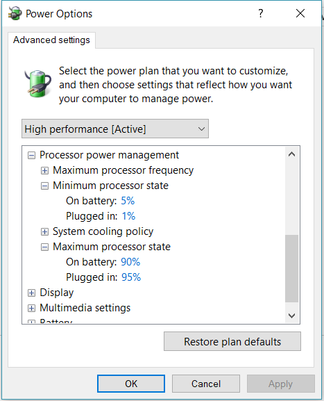

ასე დავაყენე ეს და ტემპერატურა 2 საათიანი თამაშის შემდეგ მაღალ გრაფიკაზე 80 გრადუსზე დგას,რამე ხოარ გაფუჭდება ამ სეთინგით?
